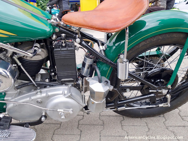

Vielleicht probiere ich als nächstes mal diese Variante:
https://4.bp.blogspot.com/-dWK3aiSzpDM/ ... 2B2017.jpg
Gruß Jens
