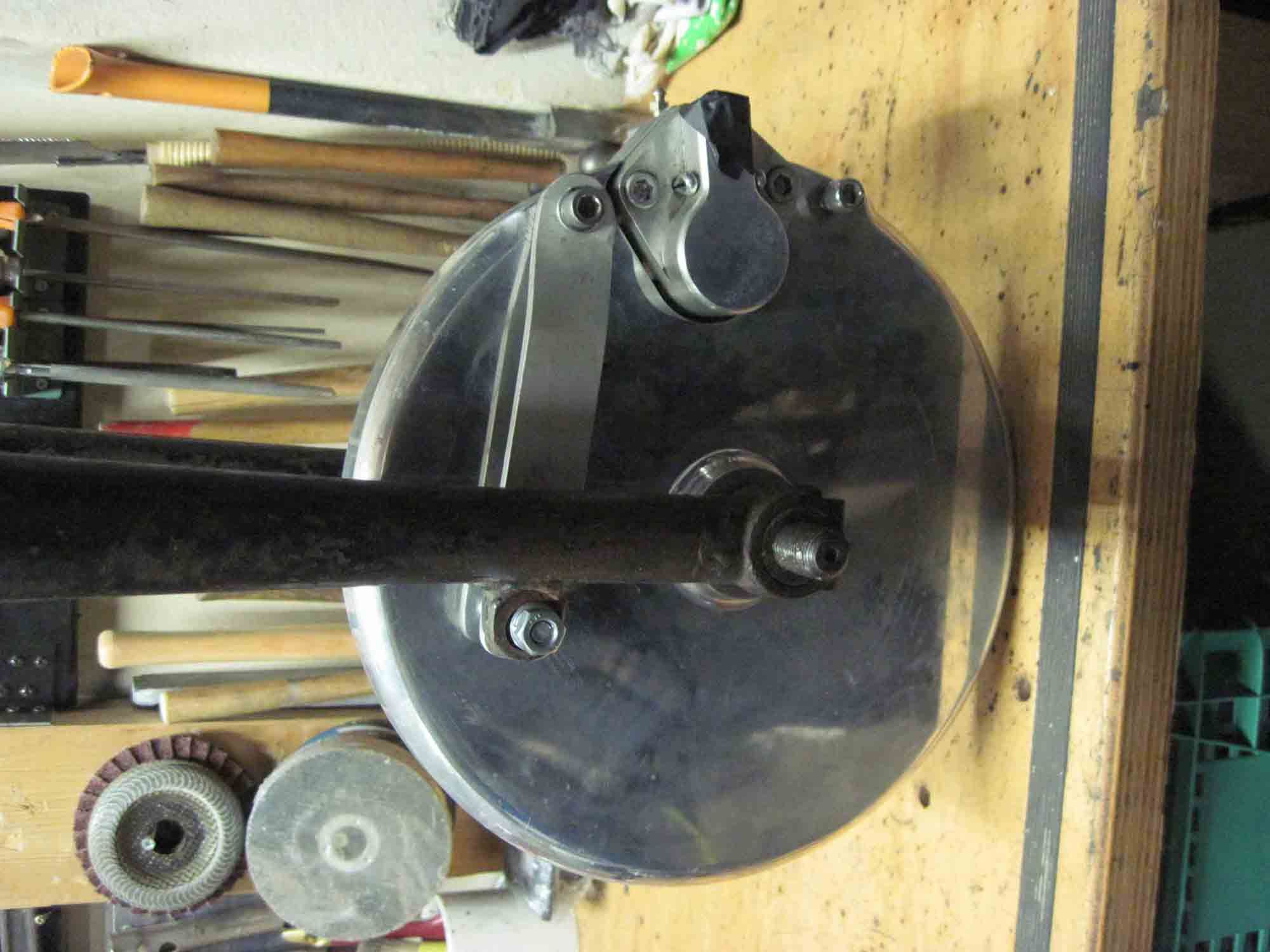

an meinem nächsten 48ziger chief-gespann-projekt werd ich vorn eine scheibenbremse einbauen. nein die wird nicht orischinool werden!! obwohl alle teile dazu da wären.ich will das die bremst und will sie auch im winter fahren. ich werd ab und zu mal ein paar fotos reinstellen.
ich glaub, daß es jetzt auch geklappt hat mit den fotos.

Sieht ja ganz raffiniert aus. Ist das eine Eigenproduktion?

die scheibe und der sattel ist von pm, eigentlich für harley springergabeln. die sattelaufnahme ist wie auf dem bild zu sehen wie eine ankerplatte gestaltet.das ganze hat jemand als einzelstück gebaut.wir werden einen adapter drehen der das radlager aufnimt und an der die scheibe und die nabe befestigt wird.der adapter hat ungefär die stärke der originaltrommel.
in norwegen habe ich mit claudia, reichlich gepäck und dem einradhänger an meiner originalen 47 chief eine vernünftige vorderad bremse heftigst vermisst.teilweise rollte die ganze fuhre beim anfahren am berg trotz handbremse einfach rückwärts. deshalb möchte ich an einem gespann was auch „sportlich“ bewegt werden soll, eine halbwegs vernünftige bremse haben.
trotzdem werde ich die ankerplatte mit den backen der 47ziger noch mal auf eine drehbank spannen, und versuchen das ei rauszukriegen.wir haben nämlich festgestellt, daß die backenaufnahmen nicht unbedingt immer mittig zur achse sind, und so nur eine der backen an der trommel anliegt.
