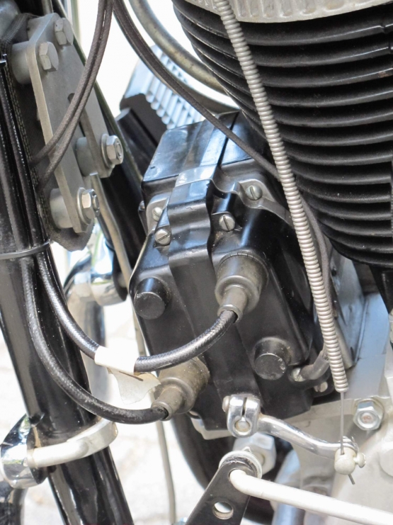

Hallo, meine Chief ist mit einem Edison-Splitdorf Magnetzünder ausgerüstet.
Der Magnet wurde vor vier Jahren von einer süddeutschen Spezialfirma überholt, Spule gewickelt, magnetisiert usw... In dieser Zeit ist die Chief beim Vorbesitzer so gut wie gar nicht, bei mir rund 600 Kilometer gefahren.
Leider wurden von der Firma die Korkdichtungen nicht verbaut. Das mag bei einem Sonntagsnachmittagskaffeeoldtimer gehen, aber ne Chief ist für längere Touren als nur rund um den Kirchturm gemacht. Da wird sie eben auch mal naß. Den neuen Frontdeckel hatte ich mit einer Dichtung versehen, aber das reicht nicht, viel Wasser ist eingedrungen und der Magneto funkt auch nach gründlicher Trocknung nicht mehr. Auch vorher schon schien mir der Magnet immer schwächer zu werden.
Ich bin mir unschlüssig, wie ich jetzt vorgehen soll. Eigentlich gefällt mir die Idee des Magnetens, man ist unabhängig vom Batteriestrom und mir gefällt die cleane rechte Motorseite und original ist es bei meiner eben auch.
Fragt man alte Indian-Hasen, hört man sehr verschiede Ansichten. Manch einer rät zum Umbau auf die konventionelle Batteriezündung, Splitdorfs seien ein Faß ohne Boden; andere würden den Magneto nochmals überholen lassen, dann natürlich richtig abgedichtet, wieder andere raten dazu, den Magneten auszuräumen und nur als Verteiler für eine versteckte Batteriezündung zu verwenden.
Über jeglichen Input bin ich dankbar. Wie würdet Ihr vorgehen? Wer ist der beste Splitdorf-Überholer?
Ich bin durchaus ein Originalheimer, aber noch wichtiger ist mir, daß meine Chief ein Fahrmotorrad wird, also tauglich für große Urlaubs- und wenn es sein muß, Regenfahrten.

da wirst Du vermutlich mindestens so viele Meinungen, wie Antworten bekommen. Ich persönlich bin ein überzeugter Fan von kontaktloser Batteriezündungen. Bei Magnetzündung bist Du unabhängig von Batteriestrom, das stimmt. Aber dafür bist Du abhängig von Magnetstrom. Auch eine Magnetzündung erzeugt erst einmal Strom, der dann in einer Zündspule hochtransformiert wird. Der Magnetzünder ist also Lichtmaschine, Verteiler und Zündspule in einem Gehäuse. Nur die Batterie fehlt, daher kannst Du eben nicht auf Batterie weiterfahren, wenn der Lichtmaschinenteil ausfällt. Und hier liegen die Vorteile der Batteriezündung.
Ich persönlich würde gucken, ob ich das Gehäuse des Magnetzünders als Versteck für eine Kontaktlose Zündung verwenden kann. Was Du machst, ist Deine Entscheidung.

der Magnet lebt letzlich von einem gescheiten (kräftigen) Magnetfeld.
Ist das Magnetfeld aus welchen Grund auch immer schwächer geworden, kann der Magnet
auch nicht funken.
Die weiteren Fehler sind hier :
- Verteilerläufer ( Feder defekt)
- Im Hochspannungsteil schlägt der Funke bereits auf Masse über
- Kondensator (oft Temperaturproblem)
- Kontaktabbrand bzw. wie bei dir mit Wasser d.h. Korosion
Eine gescheite Analyse ist aber nach meiner Erfahrung am besten auf einem Prüfstand möglich,
weil hier die Drehzahl passt, die Spannung gemessen werden kann etc.
Wenn dann der Magnet gut geht, ist auch bei Regenfahrten ein zuverlässiger Betrieb möglich.
In Schottland hat ein Franzose mit seiner Power Plus über 3000 km z.T. im Wolkenbruch keinen Zündaussetzter gehabt. Sein Trick er hat vor den Magnet einen Regenabweiser montiert.
Für den RM gab es aus Leder solche Schutzhauben. Optik na ja, findest du auch auf ebay.
Ansonsten mit Dichtungen und Silikon abdichten.

soweit ich mich erinnern kann in originalen Splitdorf Reparaturanleitungen gelesen zu haben, waren die RM Magneten zurätzliich auch mit Schellack abgedichtet.
Die passenden Korkdichtungen gibt es bei mehreren Händlern in den USA (oder selber anfertigen)
Die Kappe hab ich schon unter Tractor oder Stationary Engine parts auf ebaycom gesehen.....wäre auch sehr leicht selbst anzufertigen.
